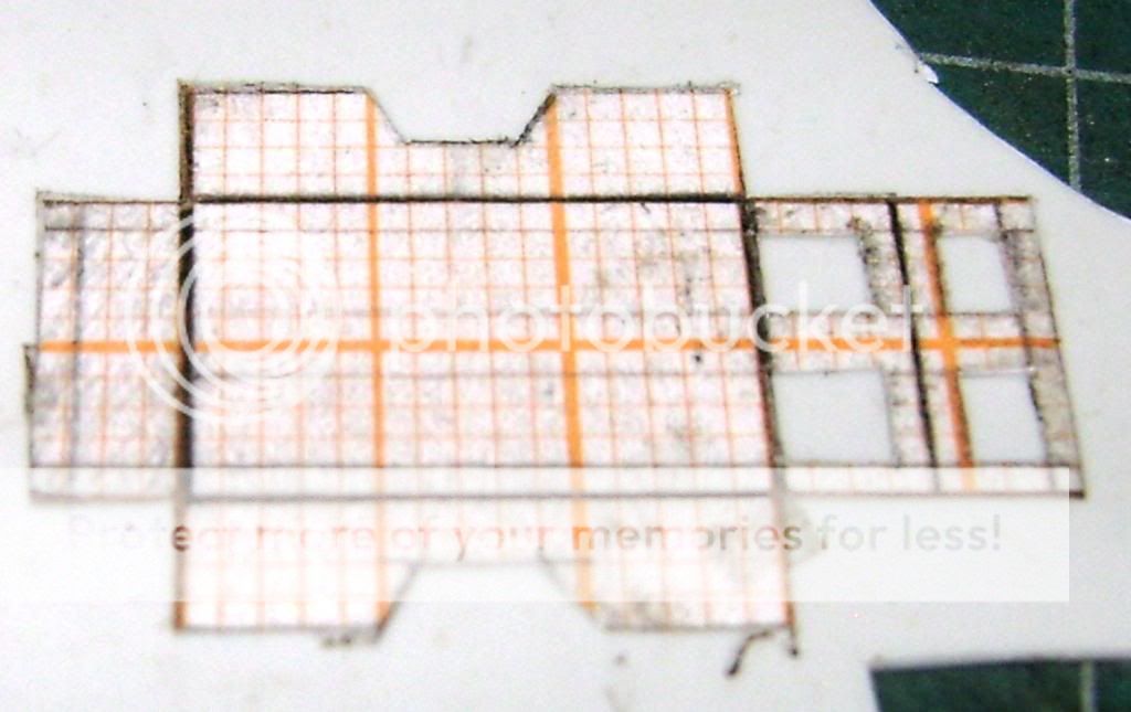

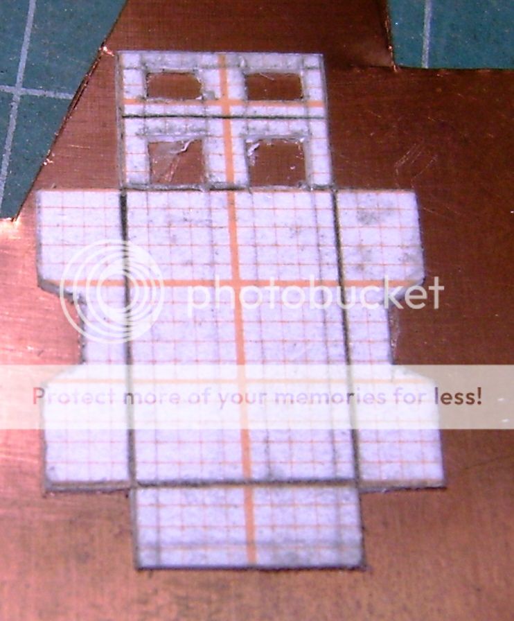

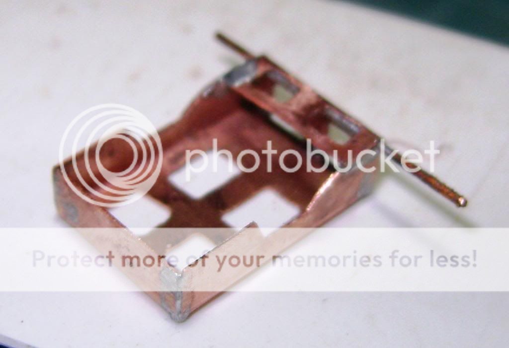

MensagemAssunto: Re: I-19 - Submarino Japonês 1/72   Ter Jul 23, 2013 11:23 am
A primeira peça da metralhadora esta pronta.
Faço todas as peças da seguinte maneira
1º - desenho em milimetrado, recortado e colado no plasticard
2º - transfiro para o cobre e recorto
3º dobro e soldo. apesar de soldar levar mais tempo, não tem o risco de soltar,  acabamento na solda com lixa.

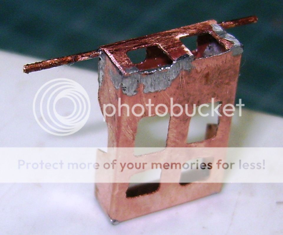

MensagemAssunto: Re: I-19 - Submarino Japonês 1/72   Ter Jul 23, 2013 12:54 pm
Peças usadas para construção
Usinagem (que termo bunito...Rolling Eyes Rolling Eyes )
O resultado final ainda não esta pronto, falta acabamento e mais detalhes

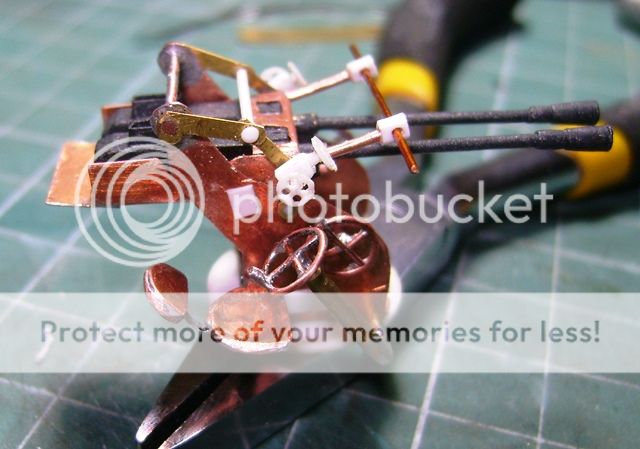

MensagemAssunto: Re: I-19 - Submarino Japonês 1/72   Qua Jul 24, 2013 11:34 am
Após mais procuras pela net, infelizmente os canos estão descartados....
esta mais para um bofors do que pra metranca...
Mas procurando mais informações, a Type 96 35/40 11º years era fabricado pela Hotchkiss com a denominação de 2.5 cm Flak
Nova construção em andamento...

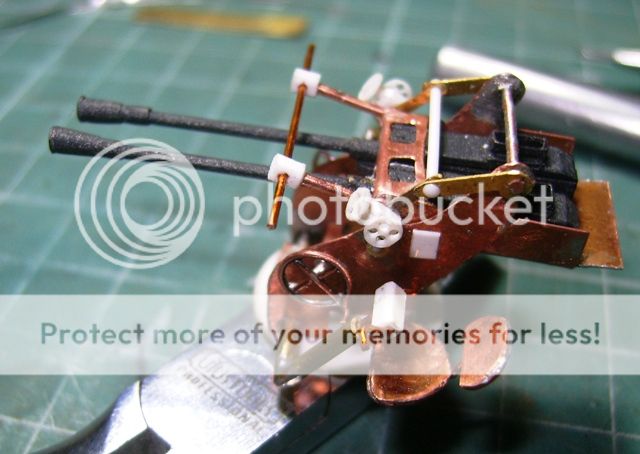

MensagemAssunto: Re: I-19 - Submarino Japonês 1/72   Qui Jul 25, 2013 1:39 am
Agora vai....
Refiz os canos, algumas soldas daqui e dali, uns cortes por ali (Haja lamina) e o resultado parece promissor
