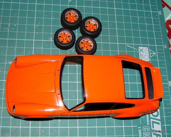

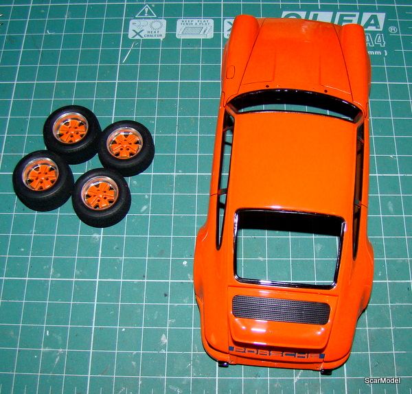

Pra matar a curiosidade, aqui vai a carroceria já pintada e sem verniz.
De quebra vai as rodas também.
Depois de envernizado posto as fotos pra ver a diferença.
Estou trabalhando no motor que deve ter umas trocentas pecinhas. Logo mais coloco alguma coisa nova.
Comentários serão bem vindos.

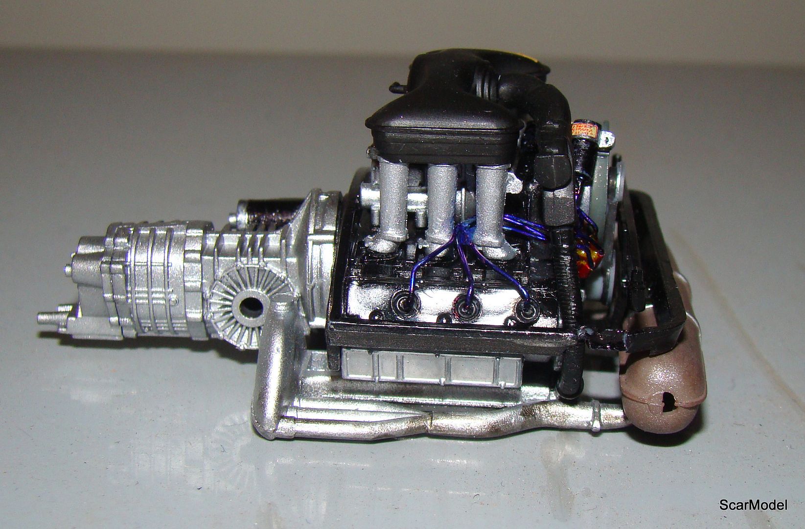

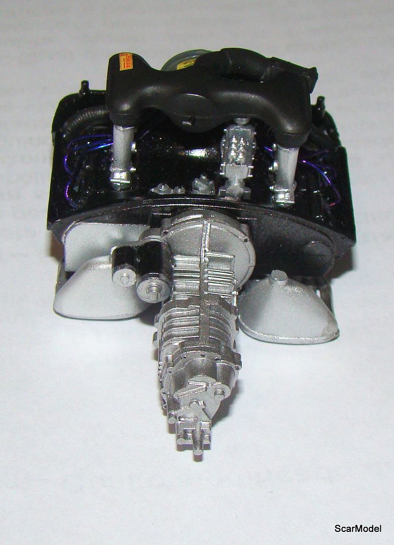

Taí o motor "ancabado"...
O motor!!!
Ainda falta algumas coisinhas no motor mas que só dá pra colocar com ele no lugar.
Agora vou fazer o interior, fixar o motor no chassis, terminar a suspesão e partir pro abraço!!!

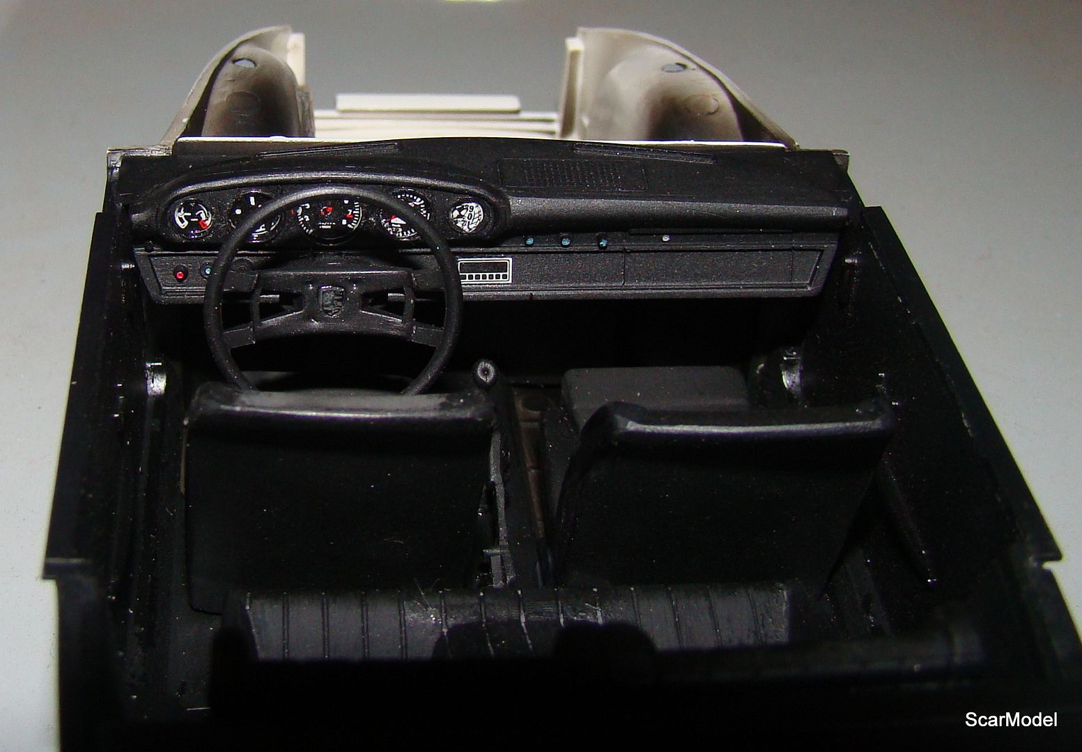

Uma pequena atualização: o interior terminado.
Pra manter a originalidade do carro (e tranquilizar o Marcelo cheers bounce Laughing ), fiz o interior todo preto. Ficou muito escuro mas o original 1:1 é assim, etão...

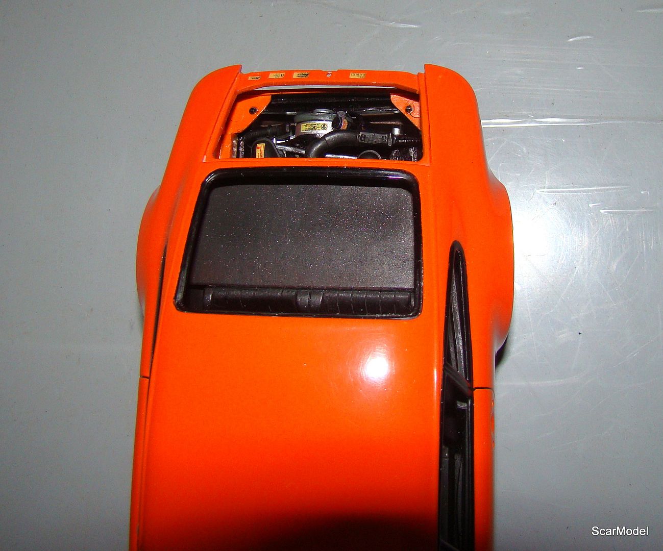

OOOps..., cade o pedaço que está faltando na tampa?
O gato comeu?
Ainda bem que não dá pra aguentar até o kit ficar completamente pronto. Fui ver como ia ficar o carro com o motor no chassis e...... tem um buraco atrás do banco traseiro:shock: scratch Shocked scratch
Na árvore do kit não tem nenhuma peça que sirva pra tampar o espaço. Eu nunca vi um carro desse ao vivo mas não acredito que ele tenha esse espaço. O barulho dentro do carro seria insuportável.
Tá certo que a Porsche reduziu muito o revestimento interno do carro pra diminuir o peso, mas não ia fazer isso.
Fico admirado como, saindo da Tamiya, nenhuma outra fábrica leva a coisa muito a sério.
Vou fazer uma tampa nova.

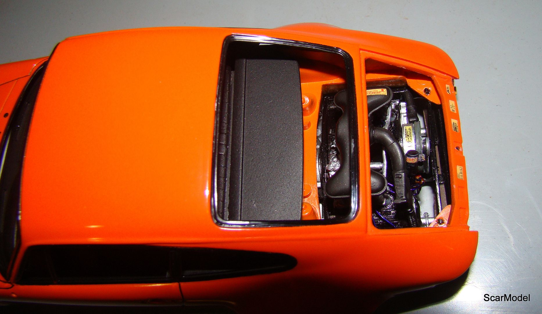

Problema da tampa do motor Resolvido Laughing geek Very Happy
Nada que um bom pedaço de plasticard não resolva.
Cortei um pedaço de plasticard na medida exata que vai do banco traseiro até o filtro de ar do motor.
Fico perfeito!!!
Só não esqueça que tem que ser um plasticar beeem fininha porque ele vai terminar sobre o filtro de ar e tem que acompanhar a curvatura da carroceria.
Dá só uma olhada.
Agora é só pintar de preto semi-fosco, colar e partir pro abraço!!!

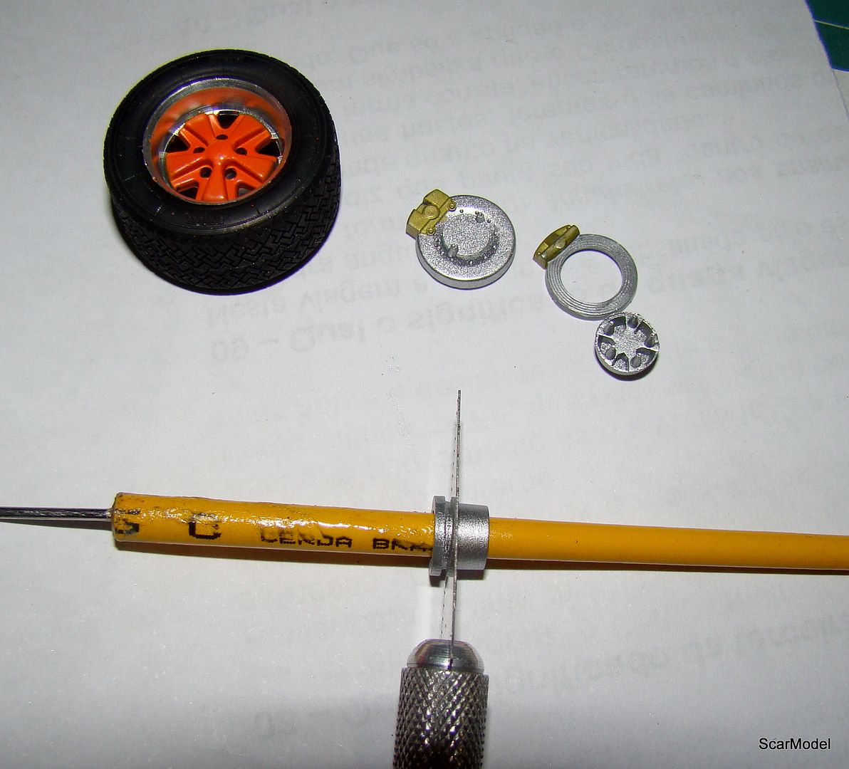

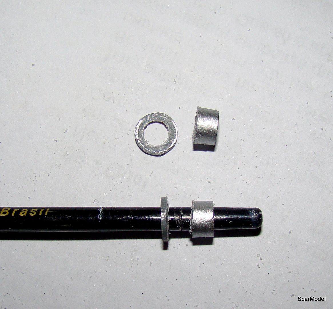

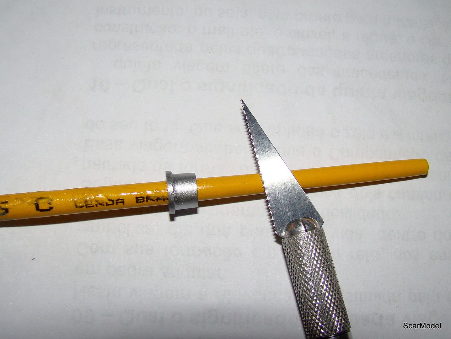

Agora, uma outra coisa pra se tomar cuidado.
A Bucha para colocação das rodas é muito grande.
Se você colocar ela do jeito que vem, a roda traseira fica metade pra fora do para-lamas.
Veja o que eu tive que fazer.
Ela vem assim...
Eu tive que cortar...
E gastar na lixa até ficar de uma altura que a roda fique completamente coberta pelo para-lamas.
Um comparativo da bucha do jeito que vem e como ficou depois de lixada.
Não caia na tentação de lixar a bucha do lado mais estreito pois dentro dele tem estampado um anel que serve para colagem no cubo da roda. Se você lixar por aí, vai gastar o anel e vai ficar muito largo, ficando impossível de centralizar a bucha na roda, por isso a necessidade de cortar e lixar onde foi cortado.
Fica aí a dica!
