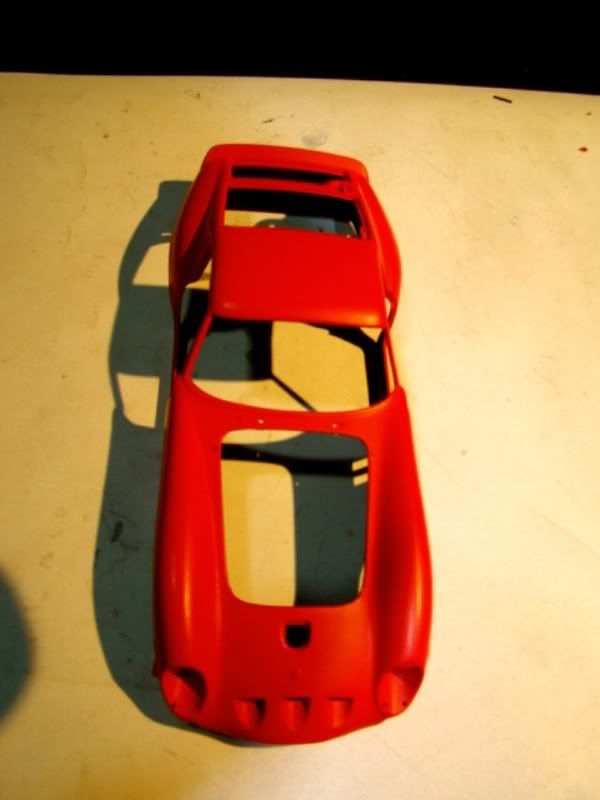

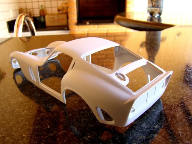

O kit no primer.
Utilizei o primer da Mr. Base White 1000.
É um primer super fino e que dá um acabamento que até parece a pintura final.

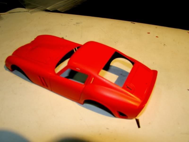

Utilizei o branco pois a cor vermelha exige uma base branca e outra amarela pra não "apagar".

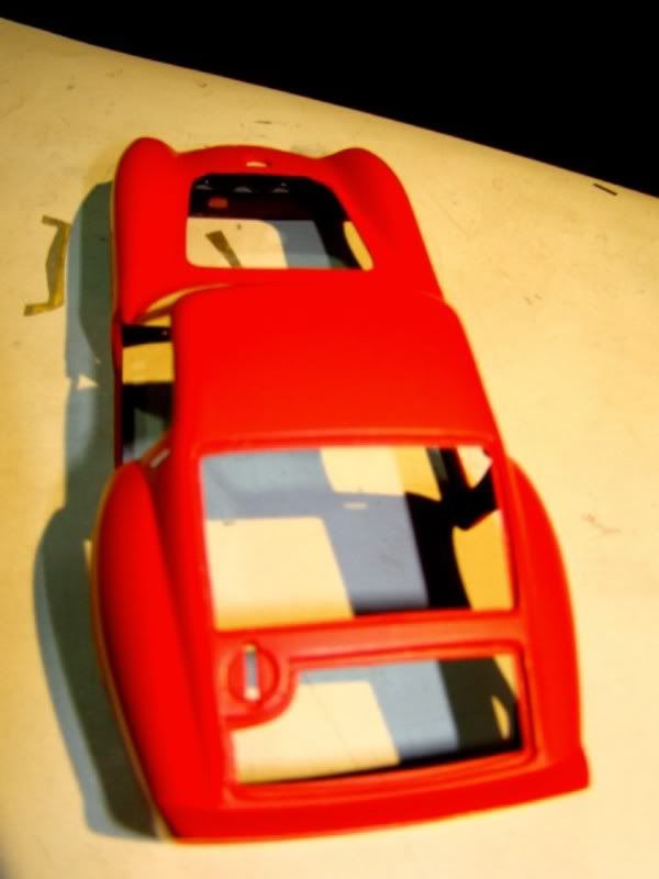

Aqui com a pintura definitiva já lixada, só esperando o verniz.
Em busca de referência, descobri que esse modelo 1962 foi pintado com o "Rosso Corsa", usado no kit.
Vale lembrar que antes da aplicação do Rosso Corsa foi dada uma demao de amarelo pra "acender" o vermelho.

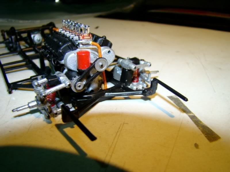

Chassis com algumas peças da suspensão e diferencial.

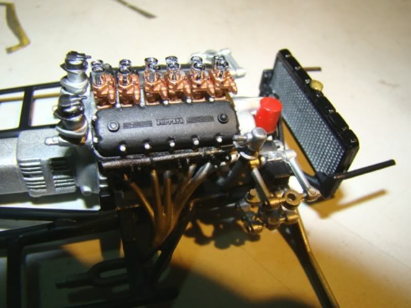

Detalhamento do motor.
Resolvi dar uma "melhorada", começando pelo cabeamento da velas.

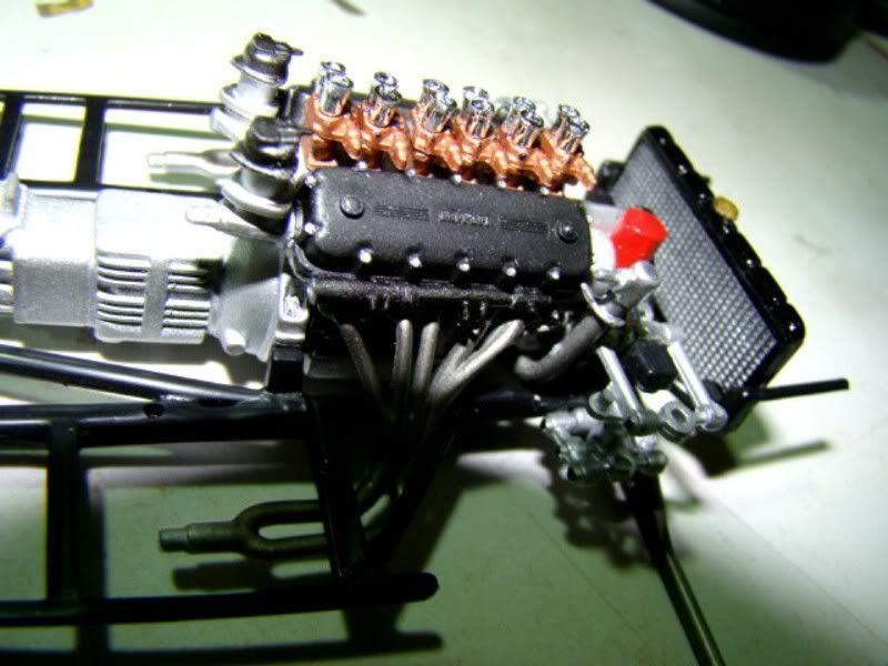

Aqui com os canecos do carburador. São 6 weber duplos
Um close do motor.
Repare que não existe a terceira polia para a correia dentada. O acionamento dos comandos é feito por corrente que fica dentro do motor.

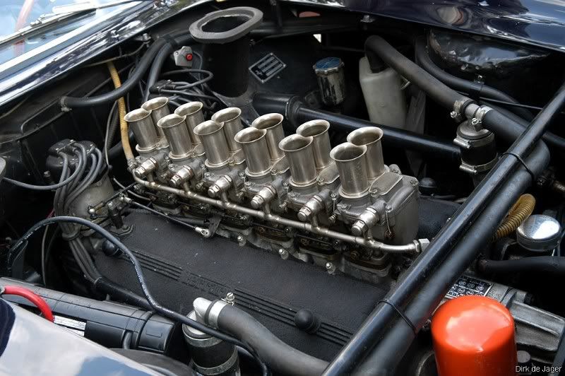

Motores que estou usando como referência.

Aqui alguns detalhes da suspensão.
Não se assustem com os defeitos que aparecem na foto. É que foram tiradas com uma lente muito potente mas a vivo não se vê.
As molas vermelhas foram invenção minha, assim como algumas peças da suspensão dianteira e trazeira que ainda não foram colocadas e que pintei de vermelho pra fazer um detalhe e acompanhar a cor do carro
Essa tubulação cor de laranja não existe no kit original e vai simular a tubulação de alimentação dos carburadores com uma extremidade sainda da bomba de gasolina (que também não existe e vou ter que fazer) e outra ponta vinda do tanque de combustível.
